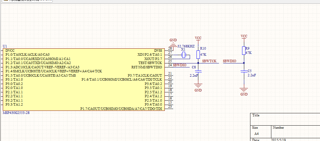

这样设计 的接口有问题吗,看了硬件工具用户手册 推荐电路也是这样的 不知道我看的手册不对还是设计问题 唯一多加的就是 C8和R10 调试时 我把c8和r10去掉 也不行,之后人为的用镊子短了C5 使其复位 但依旧不会自动运行 只有在在线仿真可以运行 希望同行指点 谢谢 第一次用TI的产品
建议参考launchpad设计电路
建议从最小系统开始排查问题,只接 VCC GND TEST RST, P1.0接LED debug
RST 接的 电阻 电容值 大小可以吧 ,试验了 非在线联调就是不行
