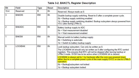

求助:关于RTC_B(使用芯片msp430F5659)
调试中遇到以下问题:单片机初始化,开启外部XT1= 32768Hz,XT2= 12MHz,初始化RTC,执行完设备自检后,关闭XT2,然后进入LPM3状态,待按键中断后,开启 XT2,读取RTC时钟,利用LCD显示出来。
遇到的现象:
1:按键中断后,读取的RTC时间值均为0。
调试时同时发现,若进入的是LPM0或者LPM1,则读取时间正常。
若进入LPM3之前不关闭XT2,读取时间也正常。
请各位高手帮忙分析一下原因。

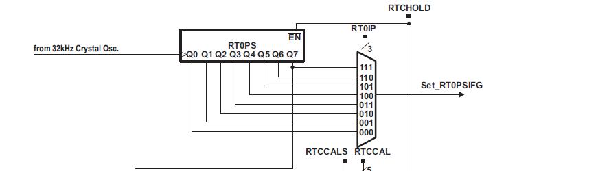

另外关于RTC_B的来源,
芯片资料中并无详细讲解,仅表明是32768Hz,想咨询一下相关的情况,以上现象是否和此有关?
