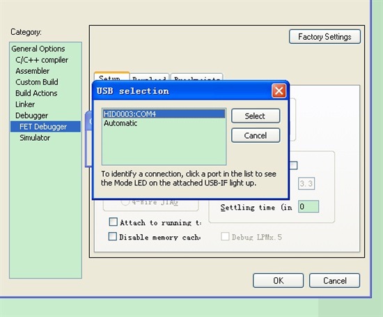

       安装完毕,按照userguide,编译一个小程序,发现不能下载到板子上,上电运行,还是LED闪烁的程序,选择TI USB-IF并选择仿真器仿真出来的串口,可以正常下载仿真,问题解决,选择界面如下图所示:
1 LaunchPad仿真器配置

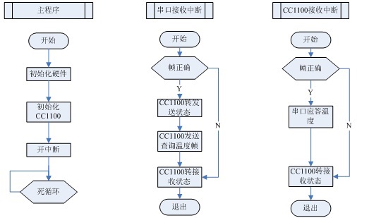

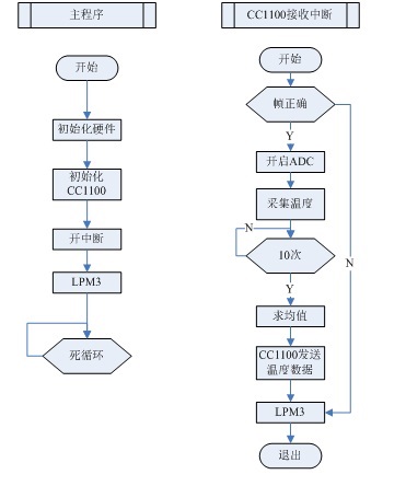

       软件平台分别为IAR for MSP430 作为终端开发平台和IAR for ARM 作为控制中心开发平台,同样使用CC1100的模块,只需要修改cc1100.h配置接口,配置以及其他函数都可以共用。现在分别将两部分的流程图贴上:
2 从机MSP430程序流程图
3 主机STM32程序流程图
