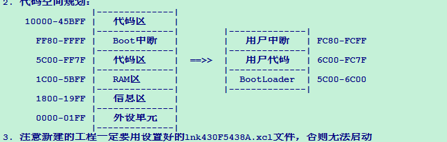

      你好!我采用MSP430F5438芯片想实现串口升级程序,是自己做的板子,板子是硬件是成熟的,现在想实现串口升级程序!我自己写了一个boot已经可以实现升级了!我先升级了一个简单的流水灯程序,大概1K不到的大小,可以正常工作灯正常闪烁,接下来我升级我真正的应用程序大概70K,程序已经下载成功也在FLASH中了,但是启动就出问题了,代码跑飞了,但是我这个程序代码是正常工作的因为这代码所有的功能都测试过了!
2. 我FLASH的划分是这样的 :
测试程序编译信息是:
真正的应用程序编译信息是:
lnk430f5438a.xcl文件内容

-Z(DATA)DATA16_I,DATA16_Z,DATA16_N,TLS16_I=1C00-5BFF

-Z(CONST)DATA16_C,DATA16_ID,TLS16_ID,DIFUNCT,CHECKSUM=6C00-FC7F
// Code
-Z(CODE)CSTART,ISR_CODE,CODE16=6C00-FC7F
// All memory 0-FFFFF
// Code
-P(CODE)CODE=6C00-FC7F,10000-45BFF
-Z(CODE)CODE_ID
// Constant data
-Z(CONST)DATA20_C,DATA20_ID=6C00-FC7F,10000-45BFF
// Interrupt vectors
-Z(CODE)INTVEC=FC80-FCFF
-Z(CODE)RESET=FCFE-FCFF

    看了你贴出的xcl文件,有一点和网上的资料不同,不知道是否影响串口升级代码。
