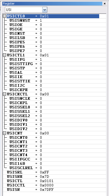

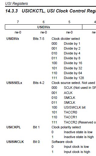

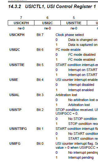

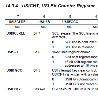

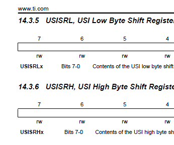

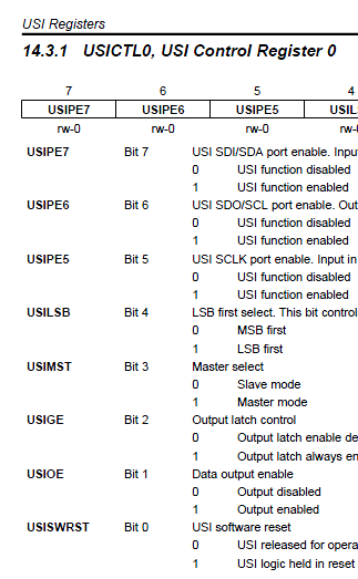

MSP430G2232的实际寄存器和《MSP430x2xx Family User's Guide》( slau144j.pdf)这个系列用户手册中的描述完全不一样无法参考,导致在使用I2C通讯的时候不知道如何配置相关寄存器。
请问是否有MSP430G2232  硬件IIC的配置说明?
下面是我按照例官网程写的通过IIC向slave地址为0xAE的设备的Register写入值的函数,请帮忙确认一下下面配置是否有问题。

  • 楼主你好,我也在用MSP430G2232。看到你的帖子,吓我一跳,我详细对比了你附的图和MSP430x2xx Family User's Guide,没发现有什么不同。
    我个人觉得最好的配置说明就是datasheet和MSP430x2xx Family User's Guide,虽然是英文的,不太方便阅读,但是内容是最详细的,也最值得信赖。比很多断章取义的中文资料好多了。
