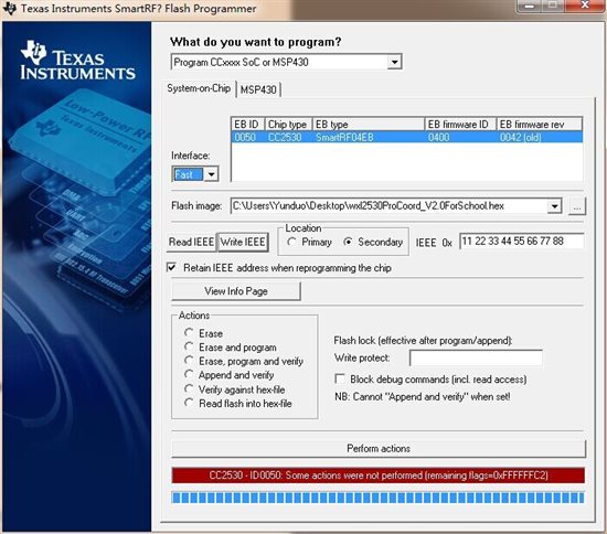

请问该如何解决
需要使用CC-debugger
支持CC2530的硬件烧写器是一样的,都是CC-debugger,IAR和SmartRF 都能配合它使用。
Some actions were not performed (remaining flags=0xFFFFFFC2)请问这个问题怎么解决呢?
你在action那栏里面没有选择操作,你可以选第三个,erase program and verify
