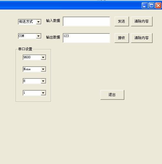

为了测试能够正确使用launchpad的串口,我编写了下面的上位机程序。我使用launchpad发送 123 到上位机。哈哈,数据是正确的。
