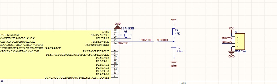

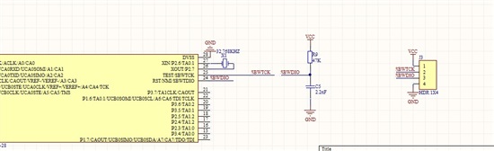

msp430g2553 sbw 模式在线编程 可以 但是一旦脱机重新上电 就不运行 接口电路是参照了硬件工具手册做的 但就是不行
1、问题如标题
2、问题2会不会是 晶振的问题呢 没加匹配电容 但是如果没加的 在线仿真调试应该也是不运行才对的 。若是这样 加多大合适呢, 貌似网上有说不用加的。
希望 FAE 给解答下疑问 谢谢了
  • 编译环境为 IAR
  • 不是FAE,我来尝试回答一下楼主的问题。
    在线仿真的时候,msp430的时钟并不是由晶振产生的,而是由上位机来控制的。当单独运行的时候,就需要晶振或者内部dco等来产生时钟信号。
    这种情况建议用示波器检查晶振是否正常起振。
