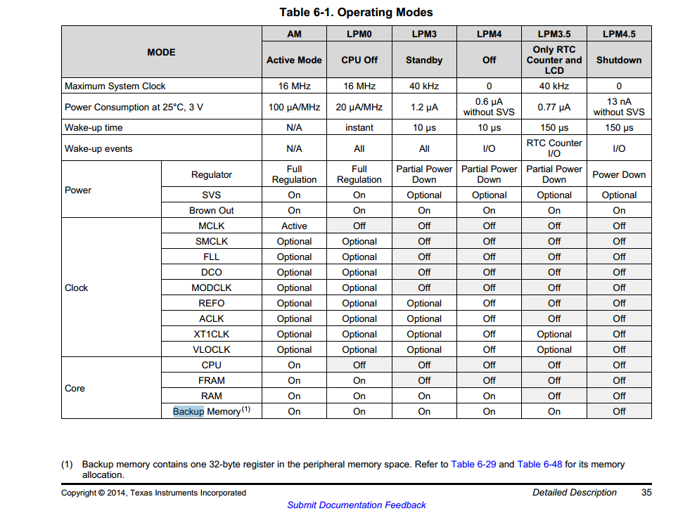

在用FR4133做东西,想用RTC部分。但是4133的RTC只是提供一个中断,具体的时间计算函数需要自己写,这也就设计到了时间存储变量的问题。我看MSPWare的例程里面是把时间变量定义到了backRam区,但是在datasheet里面没有找到关于BACKRAM的资料啊。我改如何使用BACKRAM保存一些在LM3.5模式下需要保存的数据呢。
