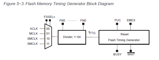

请教一下,MSP430F5438A单片机的flash时序发生器的时钟源最大可以到多少?
之前的程序设置的主频为16M,体现出来的现象是程序运行不稳定,有时候会跑偏,应该是flash运行不稳定;
然后我把主频降低到10M左右,程序运行稳定,之前的现象没有了;
另,之前1系的芯片是可以设置flash时钟的,现在的芯片不能设置,请问默认是哪个时钟呢?
  • flash timing generator的频率必须在257 kHz to ~ 476 kHz范围,才能对flash正常进行写和擦出操作。
    时钟源可以选择ACLK, SMCLK, or MCLK。然后经过合适的分频就可以。
    你用16M的时候,分频选的大一些就可以了。
  • 这个芯片不能设置flash时序发生器,找了一下flash默认的时钟是MODOSC,大约在5M左右,而且不能设置; 现在还不明白为什么会这样,只是暂时先把主频降下来了; 难道是外部电路有影响?
