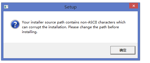

你的安装目录有问题。是不是有中文文件夹名?或者其他非常用的字符?
重装一次,建议用默认路径 C:\ti\ccsv6
