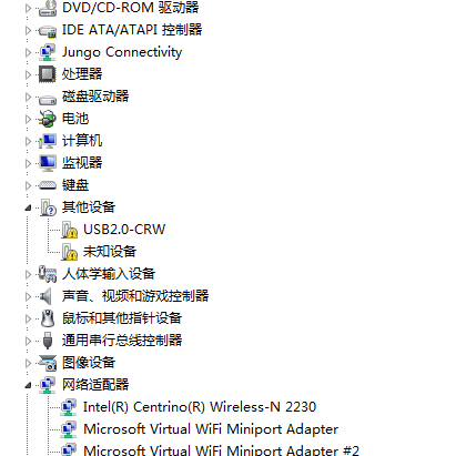

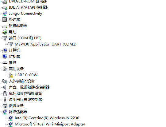

电脑能识别m430g2553的驱动但是不能识别m430f5529的驱动 用的是ccs
Other Parts Discussed in Thread: MSP430F5529
第一张是2553的第二张是5529的,为什么,谁能解决,在线等
  • 你用的都是launchpad吧?
    很正常的啊,因为他们带的仿真器版本不一样,功能上msp430f5529 launchpad带的仿真器更强大。
    建议手动重新安装msp430f5529 launchpad的驱动程序。
