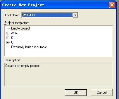

建立一个工程文件:

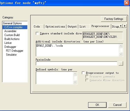

设置保存的路径以及要查找的路径。

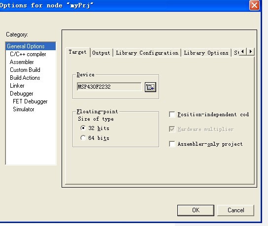

选择型号
设置仿真的驱动

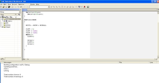

最后就是编写成就编译就行了:
哈哈一个闪烁的led就出现了!
