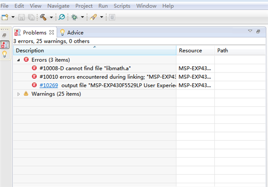

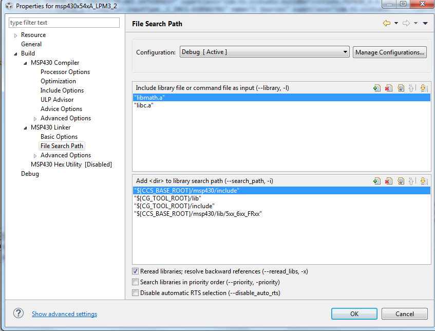

找到这个库的位置,在工程属性中正确配置。

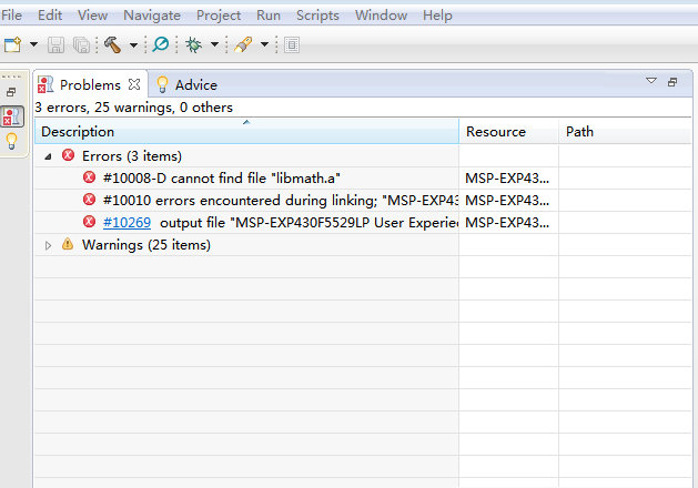

这个库在哪找不到,
