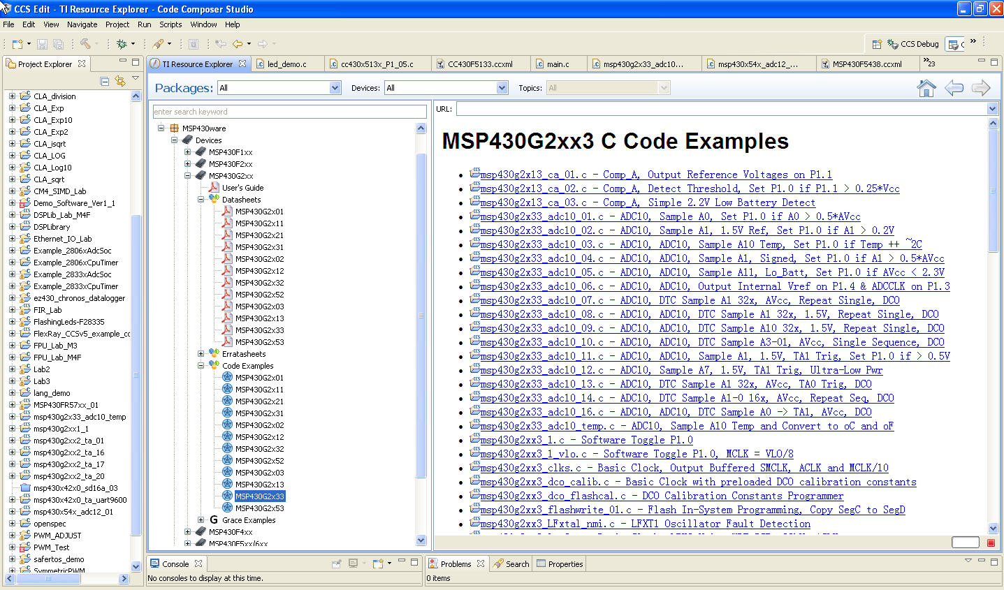

G2XX3系列在CCS4与IAR里没有这个型号,怎么办?
建议楼主直接使用CCSv5,下载地址如下,里面集成了G2xx3的例程代码,数据手册等资料,如下如图所示
是的 你可以下载使用最新版的CCS与IAR
楼上正解,IAR5.4就支持G2XX3
