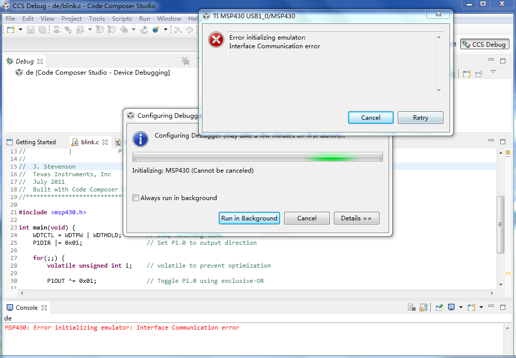

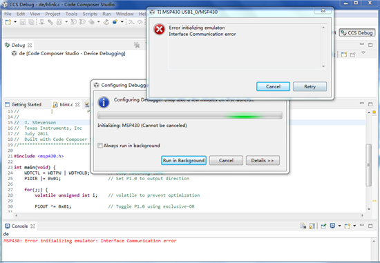

请问这是用CCS6.0给f5529开发板下载程序时提示的问题?该怎么解决呢?
1. 和F5529怎么连的,端口能识别出来吗?
2. 之前有没有装过其他版本的CCS,还是第一次装CCS6.0
恩恩 谢谢你了 问题已经解决 开始是不行 换了台电脑试了下就好了。
之前装过CCS6.1可能是没有完全卸载吧
