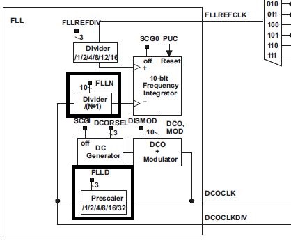

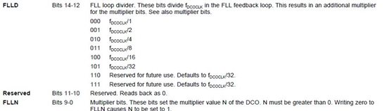

这个FLLN和FLLD到底是设置什么的?
user guide上说FLLN为乘数N,但即然是乘数怎么会写在分频器上呢?还有为什么有10位。。。。,还有FLLD写在预分频器上又是什么意思?难道是二次分频?实在弄不明白

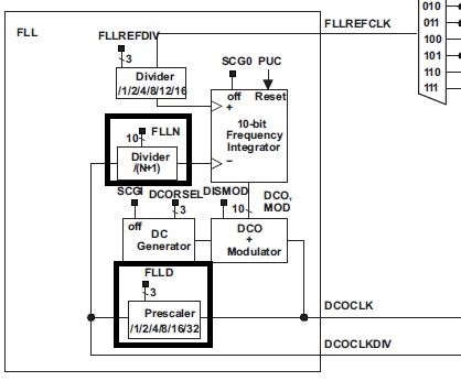

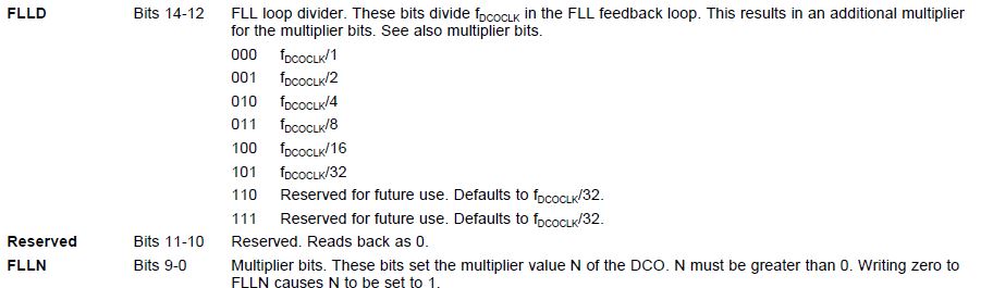

请参考附件以及注释,上面有怎么算出来的。
// Initialize DCO to 2.45MHz
__bis_SR_register(SCG0); // Disable the FLL control loop
UCSCTL0 = 0x0000; // Set lowest possible DCOx, MODx
UCSCTL1 = DCORSEL_3; // Set RSELx for DCO = 4.9 MHz
UCSCTL2 = FLLD_1 + 74; // Set DCO Multiplier for 2.45MHz
// (N + 1) * FLLRef = Fdco
// (74 + 1) * 32768 = 2.45MHz
// Set FLL Div = fDCOCLK/2
__bic_SR_register(SCG0); // Enable the FLL control loop
