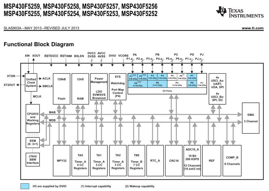

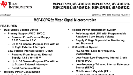

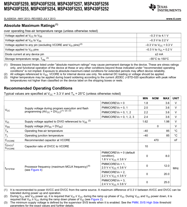

看到f5438和f5259都具有4个串口,但是F5259的四个串口都是DVIO供电的,DVIO的电压范围是1.62~1.98V,是不是不能接3.3V啊?

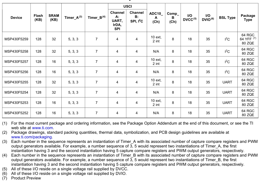

  • 现有的msp430,uart最多只有4个,不过如果用spi通讯的话可以配置成8个。
    或者uart使用地址一带多
  • msp430的串口都可以工作在3.3v的。没见说是1.62~1.98V,楼主是在哪里看到的这句话。
    现有msp430最多有4个串口,如楼上所言。
  • f5259的大小非常合适,64引脚,qfn封装,但是在数据手册中提到,有一大部分io都是dvio供电的,供电电压1.62V~1.98V。

  • F5259是比较特别的,支持低电压的。只有F52xx系列这样。

  • 谢谢。没有找到您说的这个软件,不过在TI的官方上,搜索串口数目,最多的是4个,只局限在F52XX、F54XX、F67XX系列中,其中F52XX的引脚数目(64)和封装体积(QFN)都满足要求,F54XX和F67XX都要100或以上的引脚数目,体积非常大。
    项目要求pcb非常小,没有任何办法。不过话说回来,我们实验了F5259,DVIO上接了3.3V,应用了多串口通讯,实验了多块板子,至今没有出现过问题。不过终究是不放心啊!!!
