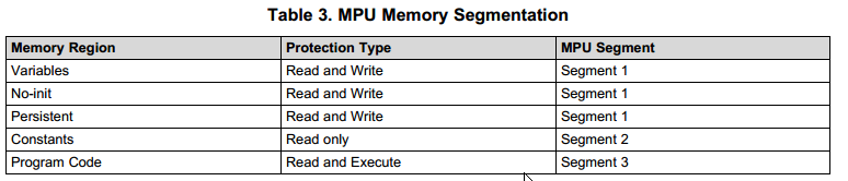

第一:之前,仪表的设置参数(通信地址、量程、报警设置 ... 等数据),都是 存储在片外的EEPROM芯片 (AT24C02)中。
第二:现在,我打算不在使用,EEPROM芯片 (AT24C02) 存储数据了。直接使用 MSP430FR5949 片上的FRAM替代 片外EEPROM芯片存储的功能。
      就像片外EEPROM芯片一样,在程序执行中,可进行读写,掉电不丢失,
第三:《MSP430? FRAM Technology – How To and Best Practices》 手册中,MPUSEGB1和MPUSEGB2两个寄存器,把 FRAM分成三个段,Segment 1、Segment 2、 Segment 3。
         Segment 3  是 代码段, 配置为,是只读的、可执行的。
         Segment 2  是 Constants,配置为 只读的, 我的理解是 存储C语言里 const变量。
         我对Segment 1理解是:
         Segment 1  是 分成了三段,Variables 、No-init、 Persistent。 配置为 可读写。
Variables  包含   对应 C语言里的 局部变量,以及初始化了的全局变量。就是.data段
No-init    包含   对应 C语言里的 未初始化的全局变量 ,就是 .bss 段
Persistent 包含   是针对 标准C里的 malloc()和free() 函数而分配的 堆存储区吗?
我的疑问是,我将 仪表的"设置参数",存储在那个段里呢,如果,在FRAM中,再分配一个Segment4,我该如何进行配置呢?

官方示例代码中的这个地址 0xD000,我不太明白, 是怎么来的, 随便找了个地址码?
如果是这个地址 0xD000,恰好是 函数的局部变量,或者是 代码段地址,岂不就坏了。
