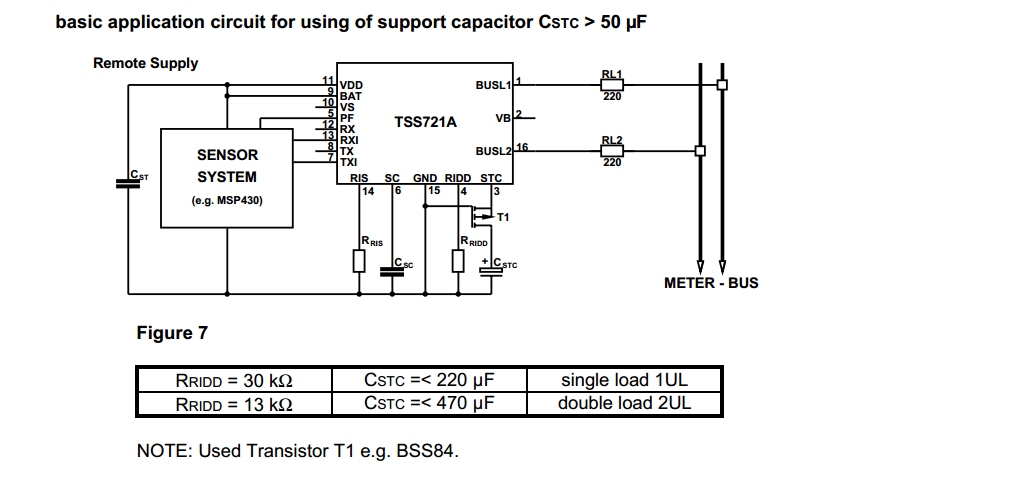

TSS721A的应用电路问题请教TI工程师,感谢帮忙解答
您好,上述总线供电的参考电路中,T1这个料BSS84_MOS管有哪些用处,去掉会有哪些影响?
