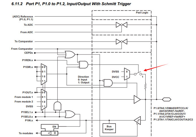

IO可以工作了,但是想问下为什么需要进行  PM5CTL0 &= ~LOCKLPM5;  设置。
还有,其他引脚在用IO功能时也需要做类似的操作吗 ?
我这样设置P4.6却得不到期望的输出,怎么解决

  • 你好,
    一个一个解决你的问题:
    1.PM5CTL0 &= ~LOCKLPM5
    这个代码你可以去掉,因为这是用来解锁进入LPMx.5后GPIO状态的一句话,在超低功耗应用才用的到。这里加上这句话是怕你程序使能进入了LPMx.5模式。
    2.去掉P4REN |= 0x06,这跳语句是使能上拉的意思。默认情况下PxSEL都是为0的,及都默认为GPIO模式。
      P4OUT &= ~0x06;                 // Clear P4.6 output latch for a defined power-on state
      P4DIR |= 0x06;                  // Set P4.6 to output direction
      P4REN |=0x06;
      P4SEL1=0;
      P4SEL0=0;
                                      // to activate previously configured port settings
