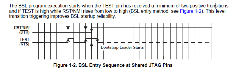

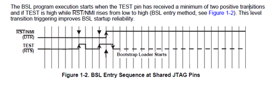

我用FR5729,其管脚用于BSL和SPI功能的复用,硬件接线时应该怎么处理下。例如21、22脚,直接连接?
