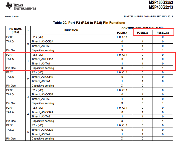

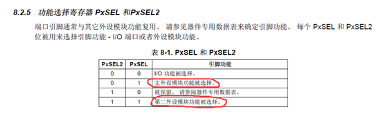

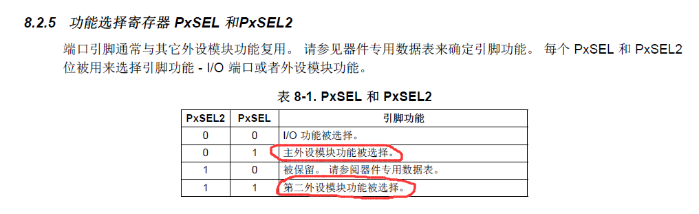

在《MSP430x2xx 系列 用户指南》,数字IO---->8.2.5 功能选择寄存器PxSEL 和PxSEL2 中,如下图
我想问一下,MSP430里哪些外设属于主外设,哪些外设属于第二外设?

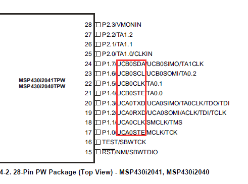

可以这样理解吗?----------这个第一功能和第二功能不是对430里的外设直接划分;而是对于各个复用IO引脚,用第一功能和第二功能划分该引脚给不同外设使用。
