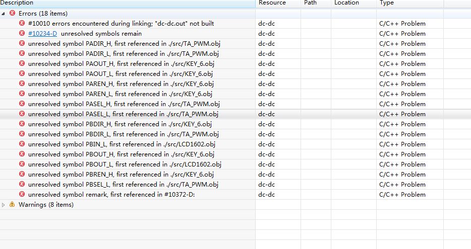

工程设置的问题,缺少头文件或者源码(库)。
源码是指什么
有些代码文件或者库文件没包含在工程里
你的器件选了么?感觉没有选对器件。还有一些相关的库要include进去。在CCS的环境里,可以直接导入一个实例工程在上面改,防止此类错误
可能是版本问题,我改用6.1版本就能成功导入工程不知道这是什么原因
