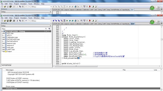

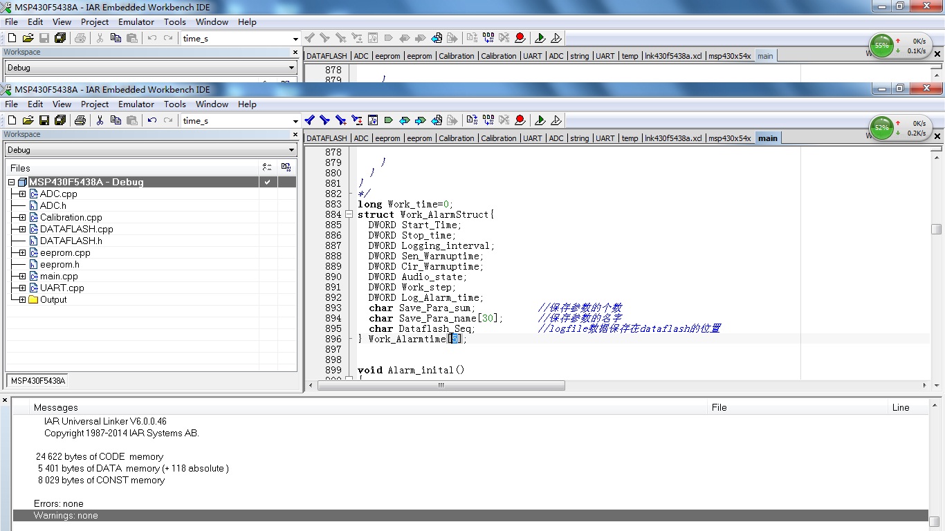

程序中所用全局变量较多,占用DATA memory也比较大,等大到多少时程序就不能正常运行。我上传第一张图片能正常工作,第二张程序跑飞,求解答!!!急急急!!
你可以看看cmd文件,里面有相应存储空间的分配。必要时,你也可以自行调整存储空间大小
IAR环境下找不到您所说的.cmd文件。请问那个在那个地方?
哦,你找.map文件吧,这个在工程目录下就有
