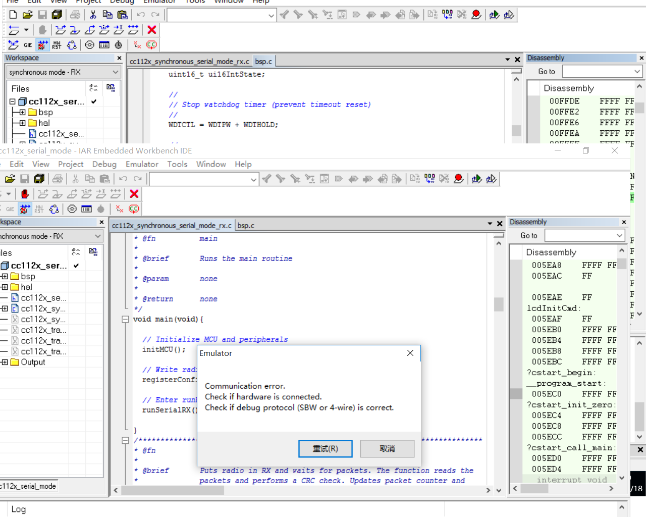

专家好,我使用EW430-6303-Autorun.exe安装的IAR编译环境,并采用的TI官网的TRXEB(器件为msp430f5438A)以及CC1120DK配带的430UIF调试器在安装的IAR环境下测试swrc253e.zip和swrc219c.zip例程,均在调试到bspMcuSetVCoreUp子函数的    //
    // Set SVM new Level
    SVSMLCTL = SVSLE + SVMLE + SVSMLRRL0 * ui8Level;赋值语句时,报出check if debug protocol(SBW or 4-wire)is correct的问题,具体问题截图详见附件,请专家指点。此外,我还发现bspInit子函数的    //

  • 第一个问题,这种情况是正常的,调整内核电压,内核可能在某时刻都是停止的,断一下通讯很正常了。
    第二个问题,这个问题第一次见到,比较奇葩,不知道什么原因。建议追踪一下WDTPW寄存器
