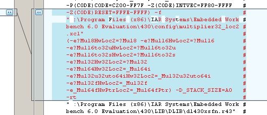

  • 谢谢鸵鸟蝈蝈
    我也在IAR中试了一下,不过我对IAR不是很熟悉,好像是如您所说的那样,编译链接结果的代码长度都一样呀
    在MAP文件中只有下图红色中不一样,不过等号后面的和没勾选硬件乘法器的汇编代码中的一样。查看汇编代码中,勾选没勾选硬件乘法器C代码乘法部分的编译汇编代码都一样呀。这是为什么呀?难道是使用的评估版的缘故?
  • 简单说,就是写C代码时候不考虑指令,用下面的形式:
    int a, b, result;
    a = 2; b = 3;
    result = a * b;
    CCS编译器会自动生成合适的指令(包括调用硬件乘法器)来处理这个乘法的
