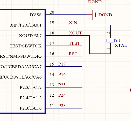

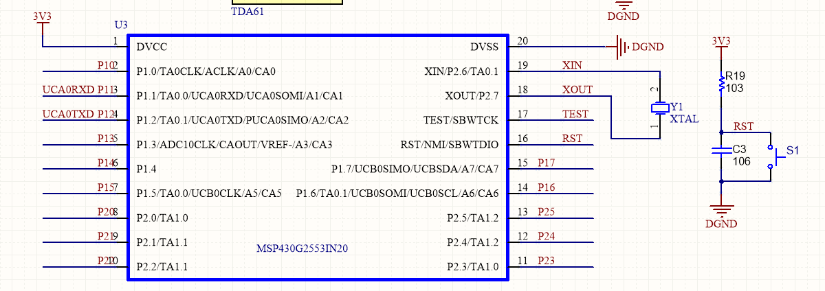

自己做的板子,用的是申请的PW20封装,MSP430G2553IPW20R,提示 Could not find device (or device not supported)

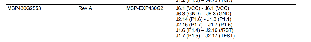

我是直接用LaunchPad下载器杜邦线连4跟线下载的。。VCC TEST RST GND。 请问哪里出问题了。还可以怎样下载?
感谢回答,忘记回复,不好意思,问题最后解决了,我遇到的问题原因是rst电路电容值取太大,影响时序了,但是也学到其他方法,非常感谢。
