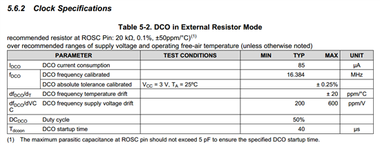

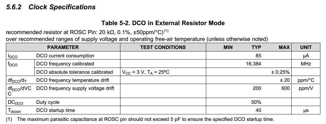

MSP430I2040的时钟问题
1.内部外部电阻时钟准吗?
2.如果DCO旁路,CLKIN管脚是输入1.8V的时钟信号还是3V的时钟信号,找了全部的PDF,没看到具体说明!
盼复
