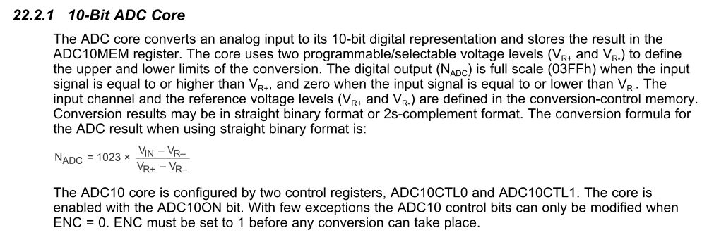

    补充一个疑问:
    就是关于ADC10或zhADC12的使用,在计算时,看手册,使用1023或者4095进行计算,可是看到好多例子,是使用1024或者4096进行计算的,请问是为什么?何种情况要这样?

  • 关于ADC模块,ADC10/ADC12都是类似的。以ADC10为例,它是10bit的,那么最大转换值应该是0x3FF 即1023。
    可以做个假设,假设参考电压是1.024V,输入电压为Vin,转换后的数字为ADC
    那么转换的结果应该是:
    Vin < 0.0010V时,ADC=0
    0.0010 <= Vin < 0.0020V时,ADC=1
    1.0220 <= Vin < 1.0230V时,ADC=1022
    1.0230 <= Vin 时,ADC=1023
    所以你可以认为1.024V为1024,但转换器不能表示,只能表示为1023,
    就算是1.240V也是表示为1023.
    这是ADC量化的问题,从ADC的原理上分析就明白了。

    例如第二个问题,按照您的意思 ,虽然按照如图的手册中虽然使用1023,但是实际上用1023和1024是一样的了。我还真没有仔细看过其电路原理之类的,其它品牌器件的以前倒是看过,我就是记性差。我以前看过帖子,也忘了。记得当初开始看msp430手册的时候看到如图的公式脑中有过1023还是1024有无影响的疑问,但是因为时间问题就没多想多看(应该也是脑筋有问题,需要想一想才能确定),不过记得后来好像看到过有就是关于讨论msp430的AD这个类似于1023还是1024的问题的文章或帖子,看来也是那个人想歪了,我当时也是扫了一眼,就记住这个问题但也没多想,以为可能真的有这个问题了。看来我有时间还真的要养成不能大而化之的习惯,免得经常生出不必要的疑问出来。
