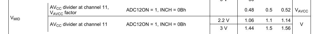

    首先看看datasheet的分压比误差,如图:
    我们取最大0.52,这个不好说什么为什么要取最大吧
    代入我之前的公式得到:
    Vdisp=2*0.52Vtrue+(1-2*0.52)*Vcal
    假设在3V校准,Vtrue=3,Vcal=3,则显示电压Vdisp=3无误差
    那么在手表低压报警阈值2.4V显示电压多少呢?
    Vdisp=2*0.52*2.4+(1-2*0.52)*3=2.376

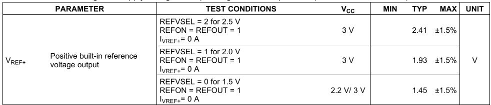

    不知道能不能四舍五入,相差显示分辨率两个单位,0.02,是很小,那么考虑到电压基准的误差,如图:
    取最大值1.5%,再加这个误差不是在2.0V基础上的,是在1.93V基础上的,又是百分之多少呢?我不想算了,能直接告诉我答案么?
    这个误差能和分压比误差直接相加么?那么总计又是百分之多少呢?能直接代入上面的公式计算么?

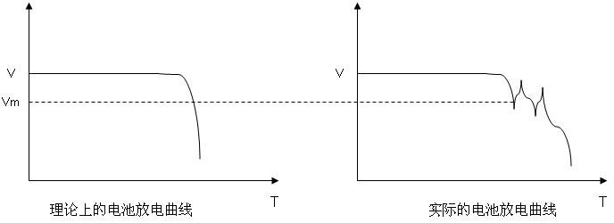

    回到开始那个问题,为什么在对电池检测时可以对精度放松呢? 理论上的电池放电曲线是缓慢平滑的,但实际上在低功耗的情况下电池的放电曲线并不是单调的,特别是在电池快放电结束时会有较大的反弹。所以,我们对电池的监控往往只是看其趋势。具体在什么点报警,什么点关闭其他功能都不是一个需要特别确定的。而且不同的电池和同个产品的的不同批次都会有较大的误差,所以,电池电压监控是不需要太高精度。这也是为什么在手表的例程中,并未去处理分压比带来的误差。因为去校准那个误差会计较麻烦,对批量生产的产品来讲,省去一些工作量来获得一个相对可接受的结果这是合理的,这也是为什么我认为代码没问题的原因。其实,如果楼主有心的话,可以看到在对电池电压监控时,代码并未对ADC的值去除4096.而是直接除了一个41(单位原因),而在对温度取样时,ADC的值是直接去除4096的。这也是因为代码的开发者在处理不同应用时会去考虑代码的复杂和结果的一种取舍。
