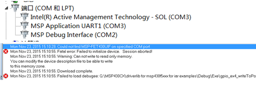

MSP430F5529LaunchPad无法用IAR下载程序,IAR是5.5版本的,使用第三方仿真器在IAR下可以下载程序,使用CCS也可以下程序。是不是MSP430F5529LaunchPad下载器不支持IAR啊,还是MSP430F5529LaunchPad下载器的驱动的版本高了,谢谢。
  • IAR V5.50.1 因为不支持 eZ-FET 仿真器,导致和F5529Launchpad通讯有问题,参考下面链接
    http://processors.wiki.ti.com/index.php/IAR_Embedded_Workbench_Kickstart_for_TI_MSP430_Release_Notes
    V5.51.6之后版本IAR增加了支持eZ-FET仿真器功能
    我用IAR v5.52.1没有问题
