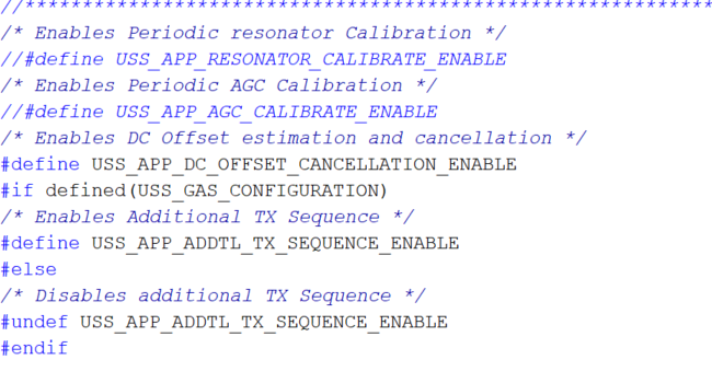

他的解决方案是 Try block the line 111 #define USS_APP_DC_OFFSET_CANCELLATION_ENABLE in your code.
我的代码是
请问该如何block the line
帖子里面也修改了UPS1到UPS1的时间间隔,降低脉冲数。
您的USS_App_userConfig.h是怎么样的,按照帖子中的方式注释掉他圈出来的三个 #define。。。之后是怎么样的
