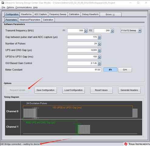

当我使用USB连接电脑与评估板时,USS软件提示如图,且参数下发按钮为不可选中状态,是否说明并未成功识别?
您好
根据您提供的问题,可能是GUI没有识别设备。请您参考一下文档做相关核查
https://www.ti.com/lit/ug/slau764/slau764.pdf?ts=1742951939703
关于GUI无法对于EVM进行配置。
https://www.ti.com.cn/cn/lit/ug/slau765b/slau765b.pdf
请您参考这文档的第13页的7 Troubleshooting 1. Problem: The GUI doesn’t recognize EVM.
