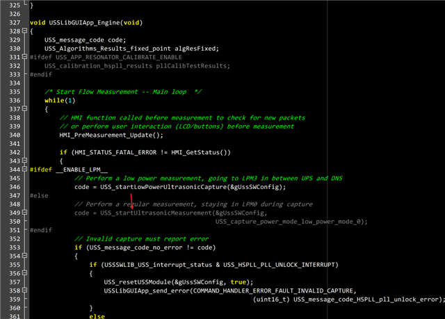

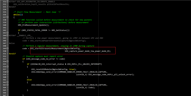

您好,我想在CH0发送脉冲时将一个IO口拉低,CH1发送脉冲时将此IO口拉高,请问如何实现,控制CH0和CH1发送脉冲的命令在哪,我取消了低功耗的状态,使用USS_startUltrasonicMeasurement进行测量的。

GPIO_setOutputHighOnPin() 和 GPIO_setOutputLowOnPin() 可用于在 MSP430中设置或清除 GPIO 引脚。
对于脉冲生成,一种方法是在 set 和 clear output pin之间插入一个短暂的延迟。
通道 0 和通道 1 的超声波控制是通过 ussSwLibMeasurement.c 中的 API USS_commonTriggerSingleCapture() 实现的。
可以在 input 参数中选择通道。
