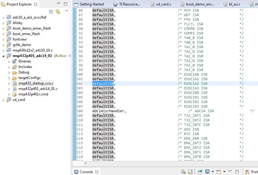

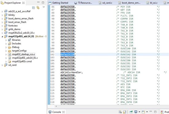

  • Yuan,
    你是在Launchpad上直接跑官方例程的实验结果吗?
  • 是我们自动生成的历程有bug。
    我试了即使是用 我们的历程也会出现和你一样的问题。
    你说的进入一个无尽的循环应该是defaultISR,默认情况下我们在所有的中断服务子程序入口都填的这个服务子程序的名字。
    如我上图所修改的,你需要把ADC14 ISR对应的名字改成你的中断服务子程序名字。
    然后在startup_ccs.c中用extern void ADC14IsrHandler(void); 做下声明,表示这个函数是在别的地方定义了。
    这样改完就可以了,我试过了。
  • 学习了,看这个文件,难道好多中断服务程序都要这样改才能用?
