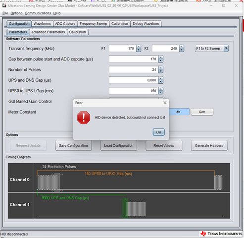

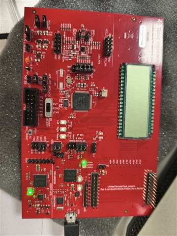

连接上位机时显示HID检测到,但检测不到设备,换了两台电脑测试还是这样,用uniflash也检测不到

The EVM includes an HID bridge which should recognized by Windows Device Manager as two HID devices:
根据用户说明书,应该识别两个HID的设备,您为什么出现三个,请您检查一下,PC是否多插了其他设备被识别,其次检查驱动是否按照用户手册中相同。
您好
根据用户指导书说明,不应该是三个设备出来,所以建议您先排查是不是您的电脑识别有问题,导致软件无法准确的通信那两个正确的设备。至于上个回复的驱动问题,是指如果不是您在您的电脑中多接入其他HID的设备,请根据您的驱动重新安装,因为本应该识别两个设备,但是识别出三个设备,如果您PC有接三个设备的话,根据您的描述,怀疑是驱动识别的问题导致他无法进行沟通,根据您最新说明相关驱动都有安装,那么可能是安装的驱动有问题,您可以按照给您提供的文档中的说明,打开正确的两个端口设备中的驱动进行重新安装解决您的问题。
