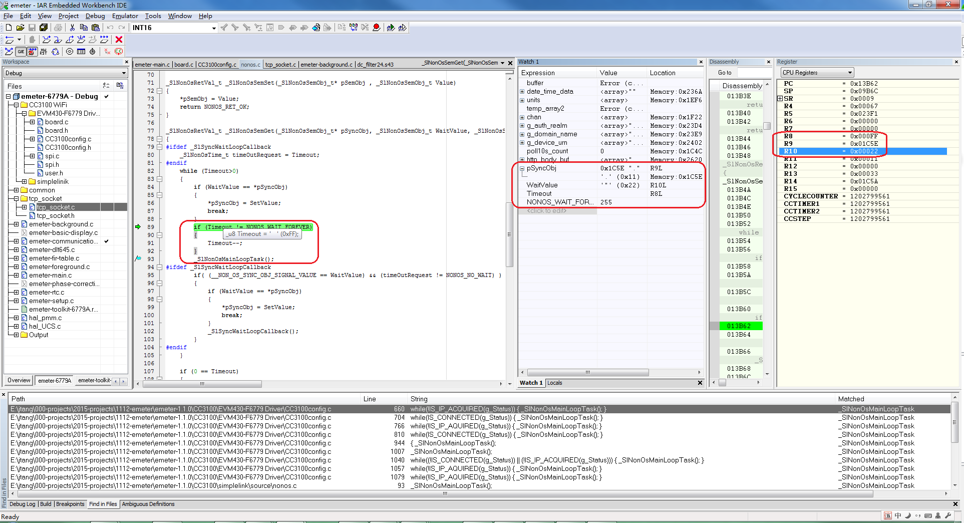

1. 仿真器停在了断点,但是在watch1里面显示的值确完全不符合逻辑,请看下面截图,求解!
2. 使用环境:CC3100BOOST + MSP430F6779A(三相电能表)+ MSP-FET430UIF + IAR 6.30
Other Parts Discussed in Thread: MSP430F6779A, CC3100BOOST, CC3100
好吧,C语言的逻辑
i++>5
++在后,先取i的值和5比较,然后i自动加1
当i=6时,执行6>5,成立,然后++变成7
所以进去以后就是7
所以编译器的逻辑是对的

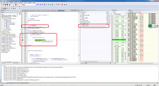

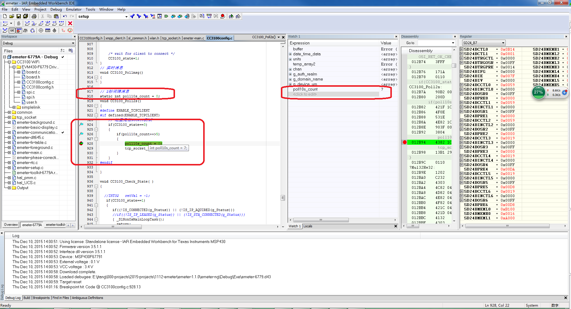

抱歉,犯了一个低级错误,下面是我想要问的主要问题。
我已经加入了xmpp_client的协议代码,程序跑一段时间主循环就会死锁,我断点到CC3100_Check_State()函数,程序始终无法执行到断点,如果此时暂停调试,代码总是会在ISR中,请问这个是什么原因引起?
问题现象:
最好的情况是连续发送2.5小时message,每个message只有几个字节,平时跑十几分钟就会无反应,主屏幕会停止更新,正常时每2秒会有一个交替更新显示,我确定我的断点已经正确设置到了CC3100_Check_State()函数上。
设置方法是在出现问题后暂停调试,再设置断点。
