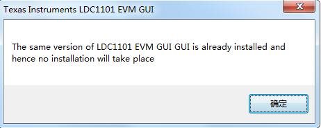

我再官方下载了对应的GUI软件,并且查看了对应的GUI文档,上面只有安装好后设备截图中就出现了他所显示的EVM(COM89) port,这里他说是使用虚拟端口,所以我想请问我的LDC1101 EVM 中的MSP430是否需要装驱动,因为我的win7插上usb后在计算机设备管理里面的其他设备有一个MSP430-USB Example的图标显示,不知道是不是得安装驱动后才会显示出虚拟端口。如果需要安装驱动请问驱动在哪里下载,并且具体如何安装。谢谢!!
问题终于解决,安装的V1.9.1版本GUI,此版本GUI自带驱动,安装完GUI后会询问是否安装驱动。分享下载地址:guohai pan 说:家里的ThinkPad笔记本接上LDC1612EVM自动安装驱动成功(机子自带WIN10正版系统),GUI显示已连接,GUI正常可以用。
但公司的ThinkPad笔记本自动安装驱动失败(WIN7 64位 ghost版),电脑设备管理下msp430 usb example有叹号。一直找不到驱动手动安装,有什么消息看能不能互通一下。
