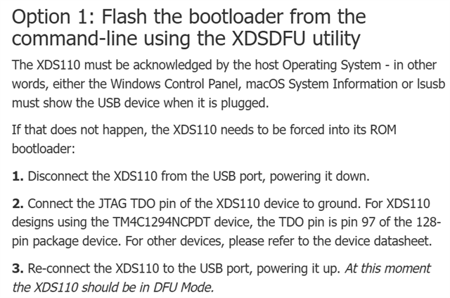

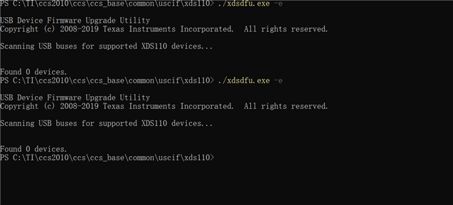

编译时下载不了程序 并且在设备管理器中查找不到xds110 然后我尝试在终端进入DFU模式刷新xsd110 但是一直显示检测不到设备
