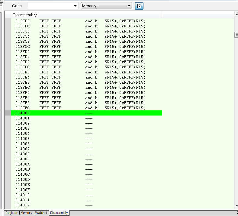

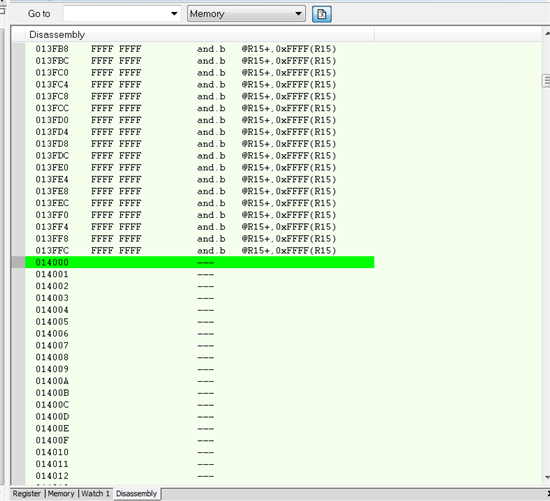

求助:MSP430 每次不while(1)循环,执行到特殊位置卡死,...
如图,
郁闷,为何会执行到这个地方,换了个片子也是。
用的672x

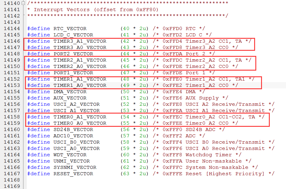

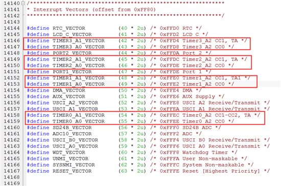

  • 代码停在什么地方

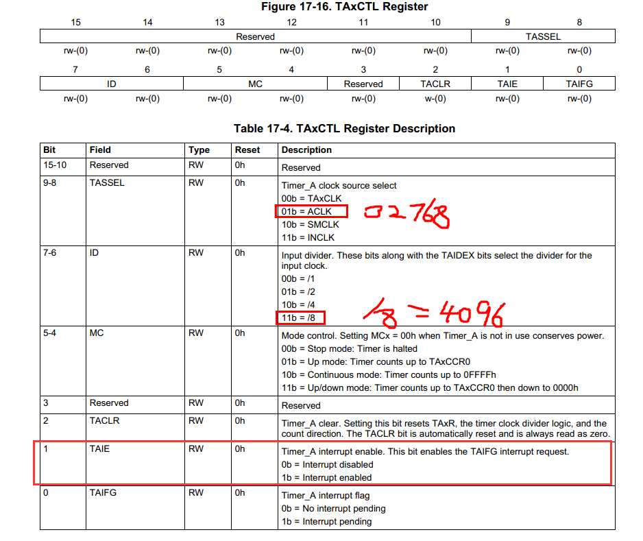

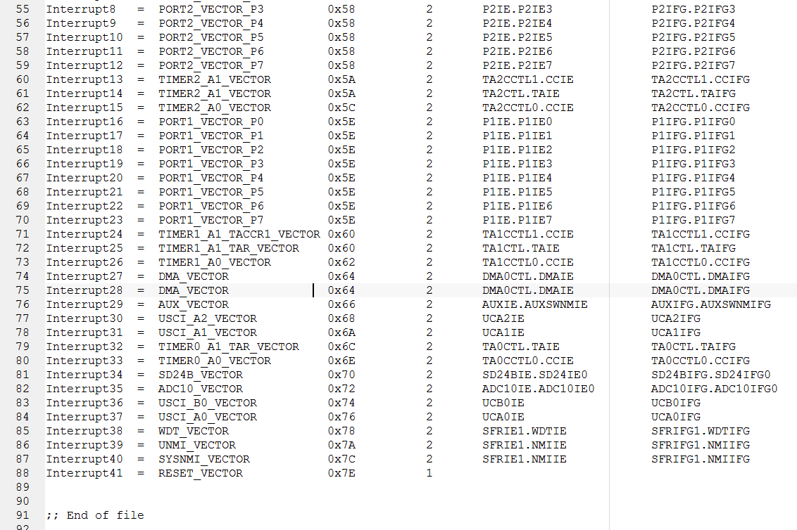

  • 你好,谢谢你理睬我。 之前的问题解决了,是我的过错。开了bit1  TAIE这个中断。我想问下您如下3个问题:

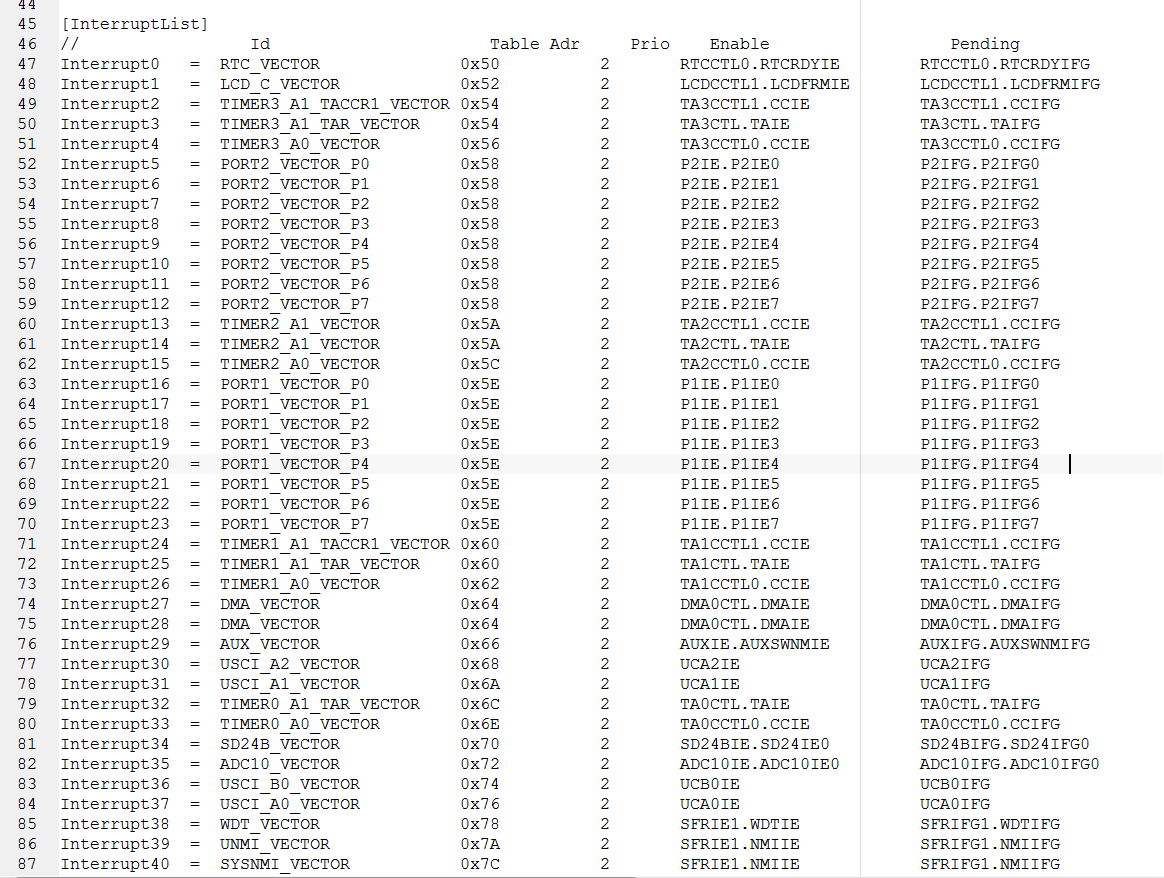

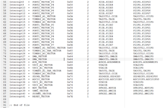

    1: TAIE的中断入口地址是多少啊?
    2: 进入中断不必要清 中断标志位吧?
    3:
    #pragma vector=TIMER2_A0_VECTOR
    __interrupt void TIMER2_A0_ISR(void)
    其中“TIMER2_A0_ISR”可以写成任意的 名字吧???  还有,为何要这样写?可以换个写法吗?
  • 中断向量地址在msp430F67xx.h文件里有,Datasheet里也有向量列表
    中断入口函数TIMER2_A0_ISR(),你只需要在函数里面写你的相应操作,不建议改函数名,每个芯片有不同Timer,每个Timer里面又有几个CCR,便于识别

    我找到了,发完贴的半小时就解决了,本想把解决方法发上去,但苦于 TI的网络实在是。。。。你知道的
