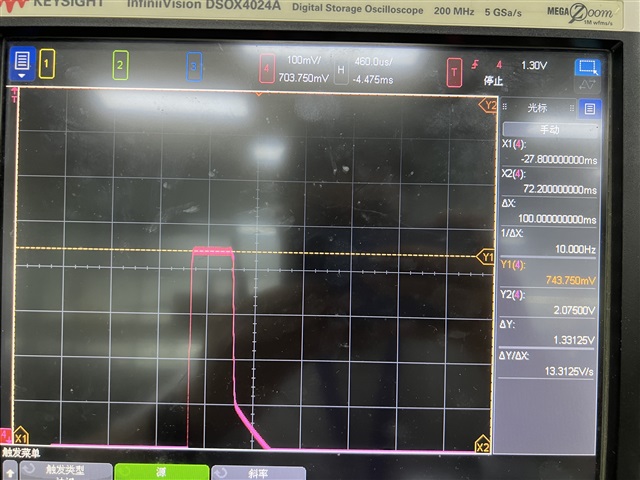

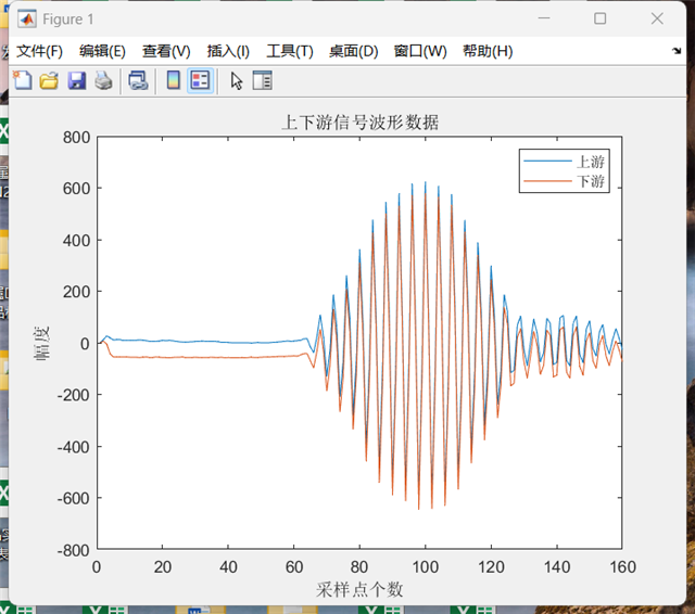

您好,我们在使用MSP430FR6007进行流体计量产品应用,在产品进行电磁干扰(辐射电磁场频率80M-2G)试验时,发现超声波形存在偏置变化,根据干扰的频率和强度不同偏置的大小也不同(如图1和图2);根据排查情况确认CHx_IN通道引脚上的信号中心幅值正常,与RX_BIAS差异不大,如Y1标注,只是叠加了辐射的高频信号,如图3和图4所示,其中图3为正常信号,图4为叠加干扰信号;这个偏置现象是高频信号对PGA的影响还是对SDHS的影响,有无解决方法,请协分析。

  • 在我看来,这种偏置现象可能是由影响SDHS的高频信号引起的。在硬件方面,我建议把电路板放在金属外壳里。
    您可以尝试在软件中启用直流偏移消除功能,并检查它是否有助于提高性能。
  • 感谢您的回复;
    我们尝试过静水条件下通过消除偏置来使波形中心回到0附近;如图1所示偏置较小的波形,时间差波动尚可接受;如图2所示的波形,蓝色波形已经严重畸变,即使消除偏置,时间差结果也是无法接受的异常数据;
    使用金属外壳在硬件实现上比较困难,因为水表需要射频和显示,金属外壳会影响天线;
    如果您了解高频信号是如何影响SDHS的,并且方便,期望您解答一下具体原理,我们好有针对性的采取其他解决措施;谢谢!
