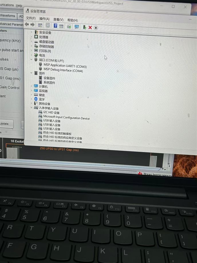

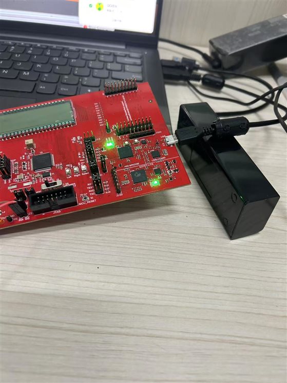

当我换一台电脑的时候会正常亮起两个LED,但电脑的USB接口连鼠标又能正常用,是怎么回事?

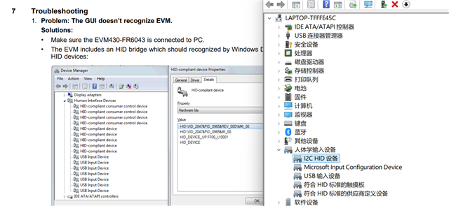

您可以换电脑试一下,也可以按照下方链接给的方法reprogram
e2e.ti.com/.../evm430-fr6043-no-connected-hid-devices-ultrasonic-sensing-design-center-water-mode
我找到原因了应该是和我这个USB接口有关,之前我不小心把这个USB连接器弄掉了,然后我买了个新的重新焊上去好,只有调整线的角度,比如将尾部垫高才能让LED202闪烁且连接上GUI,但是仍然不稳定,你能给我一些好的建议吗?并且我换一个连接线后不论如何垫高都不能让LED202闪烁。我是否只能使用配套的连接线呢
接触不良是不是我焊接USB连接器不到位呢?如果是 我将重新焊接一下。还有一个问题我用仿真器烧录程序的时候出现了上面图片中的couldn't find device的情况,之前是正常的,这是否与我重新进行USB连接器焊接有关系呢?我通过仿真器连接开发板和电脑的时候,仿真器只有一个LED灯亮,这是否正常?
