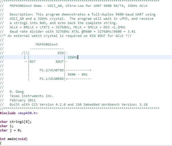

1、上电初始化时允许外部中断,关闭uart模块及其中断允许
2、外部中断被触发后退出lpm3,打开uart模块、允许uart中断
3、uart中断接收、数据处理完毕后关闭uart模块及其中断允许,进入LPM3模式
4、外部中断被触发重复2、3过程
这种处理方法行否?谢谢
参考MSPWARE中的历程:
貌似我看错了,你不是想要用UART唤醒啊,那更没有问题了。
用uart唤醒,更省电
uart唤醒?没用过,msp430单片机如何唤醒?有这方面资料没?
是用外部中断唤醒uart,还是uart接收到数据进入中断唤醒自己?
uart唤醒,可以参考2楼提供的例程
