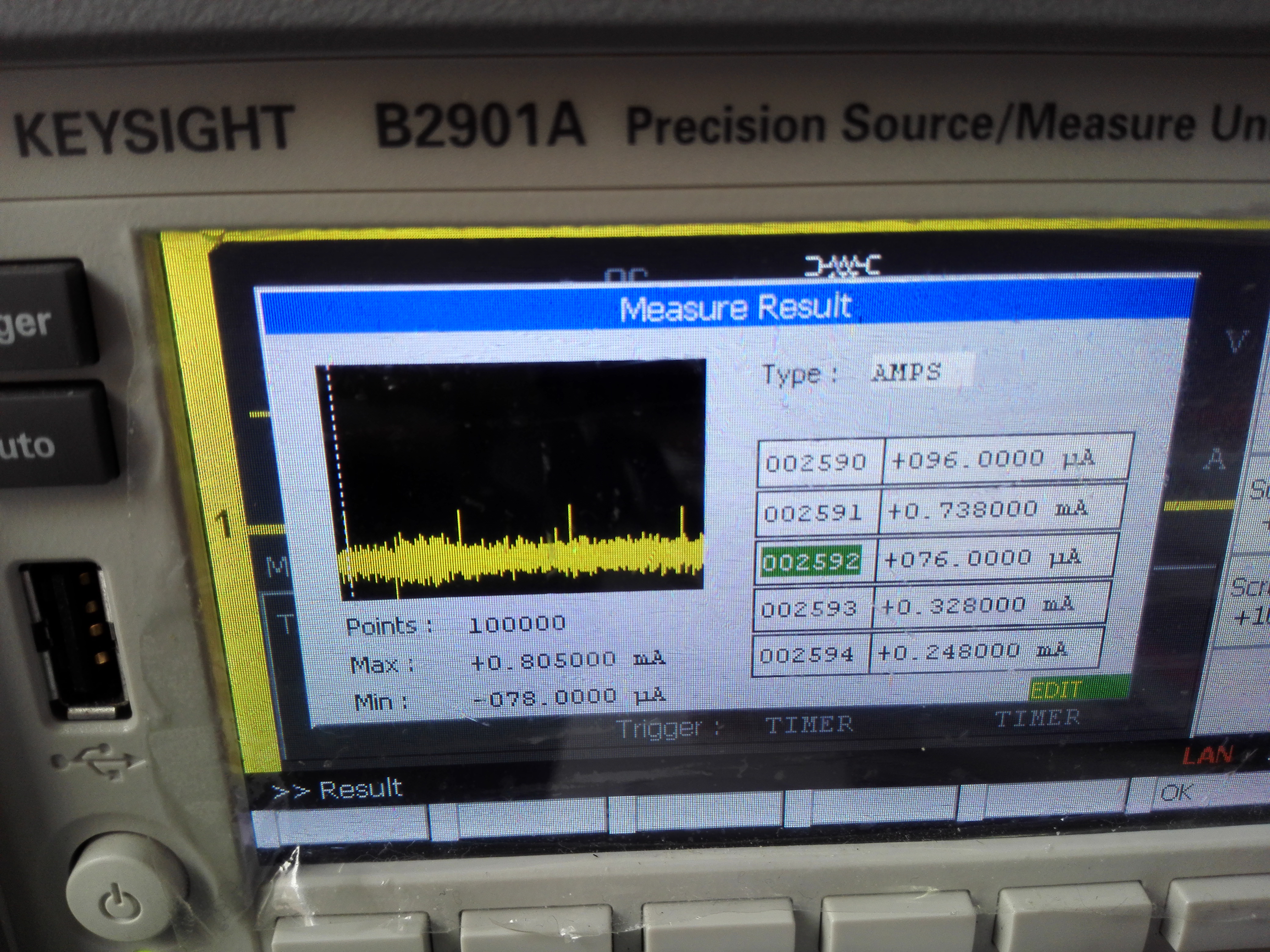

用安捷伦仪器电源测试,使用20US时间触发采样测试,发现MSP430FR5949从中断唤醒时在20US 只在一个采样间隔有瞬间大电流1毫安多,其他间隔在中断程序 电流均正常,想请教下 这一个时间间隔出现的大电流是否正常,是否为手册上提出的唤醒电流,还是测量问题
