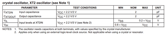

  • 我查看spec, 找不到明确的对波形要求。但有个地方的描述似乎可以推测应该是用方波。如下图,在XT2电气特性描述中 提到VIL和VIH, 那应该是方波才对呀?

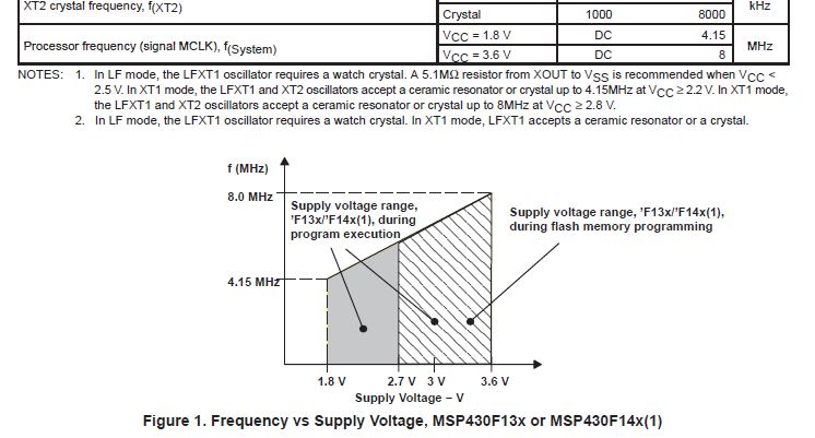

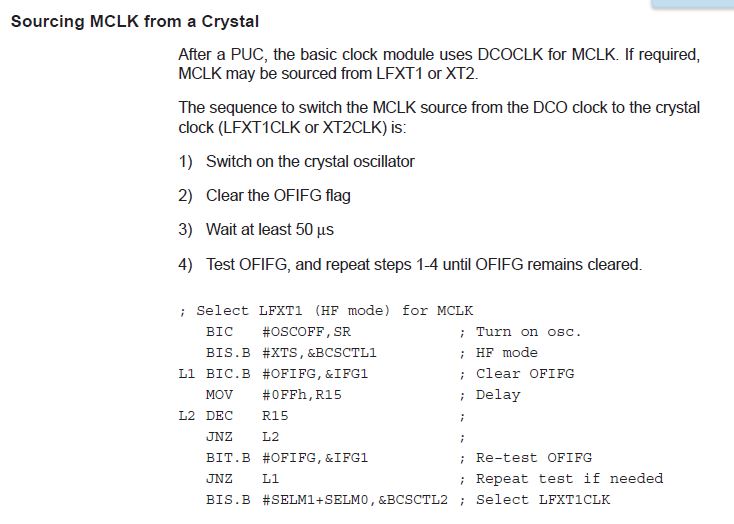

           现在我们项目的确用的是8MHz的3.3V正弦波输出的外部有源振荡器,系统电压也是3.3V, 但是MCU reset有时候会死机,经查原来是OFIE位一直是1,我们的程序会在这里死等直到它变成0,按理切换过去稳定后就会变成0啊。 看了spec怀疑是不是波形不对引起的。

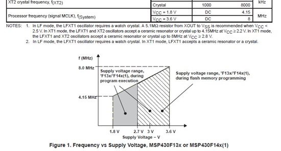

  • 你的电压太低了,到8MHz,至少要用3.6V电压
  • 正弦波可以的。
    但是时钟的切换如手册描述是有一定的规范要求的。
    而且你确实超频了
  • 太忙没来得及说谢谢,的确是超频了。
