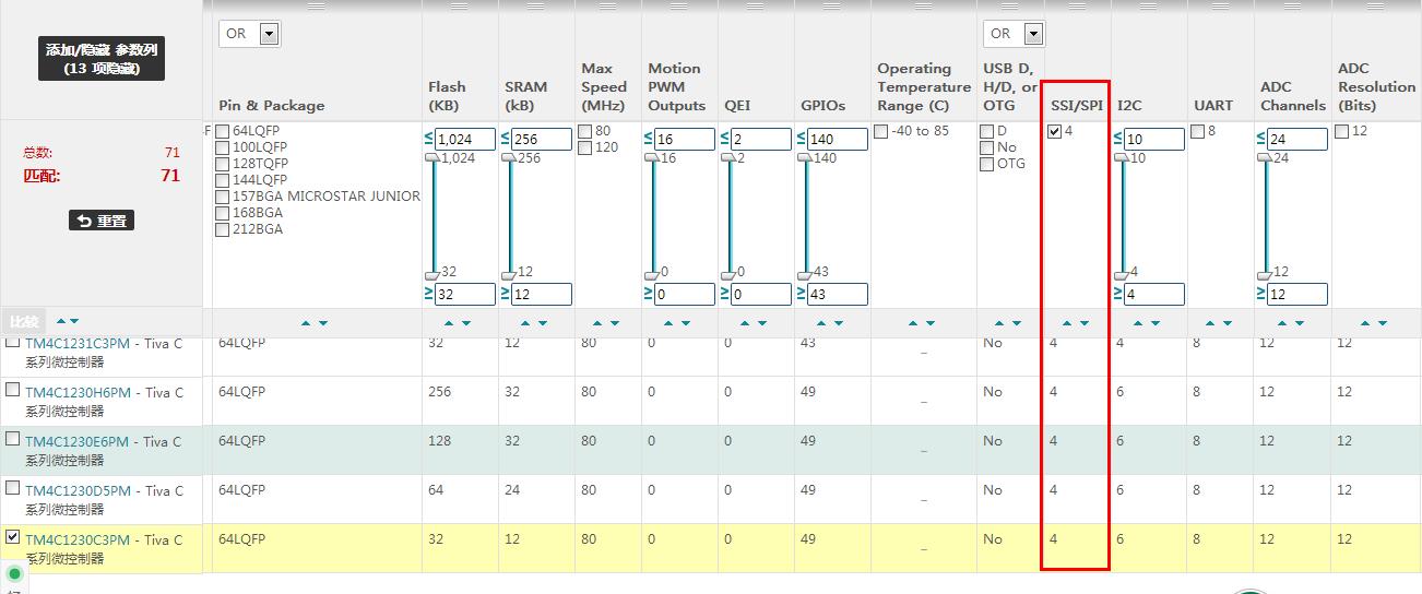

TM4C1294找不到有I2S控制选项,是否有其他方式取代?
TM4C129X没有I2S接口,但是有一个application note讲怎么用两个SPI接口去模拟一个I2S接口
TM4C12x 系列确实不支持I2S接口的。只好想其他办法了。

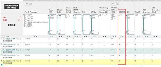

TM4C129X 好像只有2个SPI,如果使用这样方式,就会失去全部的SPI接口..
选型手册上说,有四路SPI的,足够了。还可以用IO模拟。
