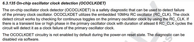

根据safety manual中提供的方式,我还是无法理解应该如何在软件层面实现这些机制,如CLK1,这里提到了OCOCLKDET,且该机制上电后默认处于关闭状态,请问我该如何使能它?

您好,
是的,没有OCOCLKDET功能,类似功能请参考“13.6.1 Dual Clock Comparator (DCC)”。
AM263x Sitara Microcontroller Technical Reference Manual (Rev. H)
您好,
双时钟比较器 (DCC) 用于在应用程序执行期间确定时钟信号的准确性。
DCC 使用另一个输入时钟作为参考,测量可选择的时钟源的频率。时钟源和准确性由应用程序进行编程。
