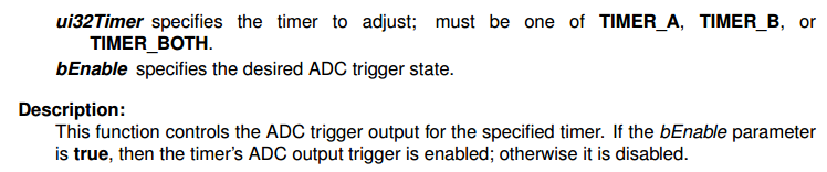

1.我想要设置采样为 ADC_TRIGGER_TIMER定时器触发,采样频率12.8K,每0.02s采样256次。
除了要ADCSequenceConfigure(ADC0_BASE, 0,ADC_TRIGGER_TIMEr, 0);这一句外,时间控制用什么来配置?
难道是通过配置采样频率为12.8K?程序会自动控制采样周期?SysCtlADCSpeedSet(SYSCTL_ADCSPEED_12.8KSPS)?
还是仍然要写定时器函数,然后在定时器中断中用ADCProcessorTrigger(ADC0_BASE, 0);语句来触发采样。
 如果在定时器中断内用语句触发,我觉得应该还是属于控制器软件触发,只是通过定时器来控制了触发频率。
而图中第二个定时器触发,是不是应该是设定好频率后自动触发,而不需要在定时器中断内反复执行触发语句。
2.使能了采样中断为普通模式,完成采样后是不是会自动进入ADC中断?中断触发有三种,软件触发、DMA、和模拟比较器,默认的中断触发是软件触发,是不是采样结束进入中断?

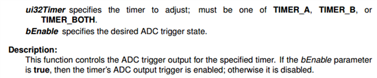

            TimerControlTrigger(ADC0_BASE,TIMER_A,true);
    1.ADCIntEnableEx(ADC0_BASE,ADC_INT_SS0);中断触发方式设置为普通
    2.ADCProcessorTrigger(ADC0_BASE, 0);     应该改为    TimerControlTrigger(ADC0_BASE,TIMER_A,true);
    其中   第二位TIMER_A,第三位为true
    写了中断void ADC0IntHandler(void),在是startup里也注册了。
    但是关于TIMER_A该如何配置,我还是不怎么了解,请问有相关代码么?
