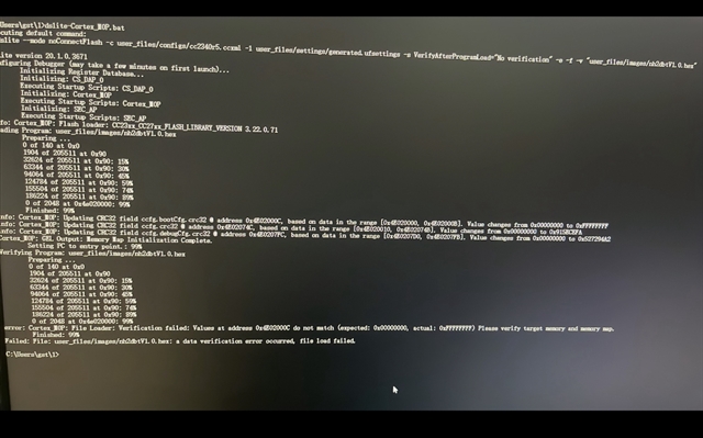

您好,上面的程序运行到最后,是校验失败,请帮忙看一下是什么问题,应该怎么解决,多谢了!
您好,
该错误是由于CCFG,它位于与主应用程序空间不同的闪存区域。
您在使用Uniflash或CCS时是否遇到了相同的行为?
您尝试加载的固件图像所使用的SimpleLink F3 SDK版本是什么?
您的CC2340R5集成电路的硬件版本是多少(可以通过Uniflash设置和实用工具读取)。
请参考下面帖子的解决方法:
